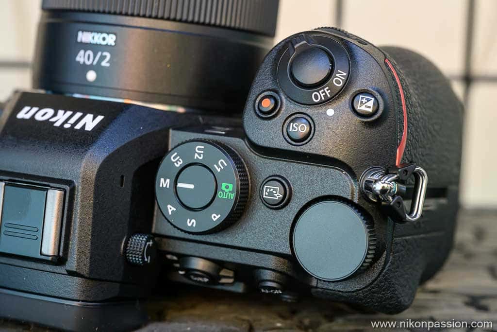

Nikon Z5II – commandes supérieures avec touche d’accès aux Picture Control
L’autre différence ergonomique réside dans la présence d’une touche Picture Control sur le capot supérieur du boîtier. Celle-ci vous permet de modifier le rendu colorimétrique de vos photos d’un simple appui. Vous accédez alors aux 31 Picture Control intégrés ainsi qu’à 9 emplacements pour des recettes d’image que vous pouvez télécharger depuis Nikon Imaging Cloud.

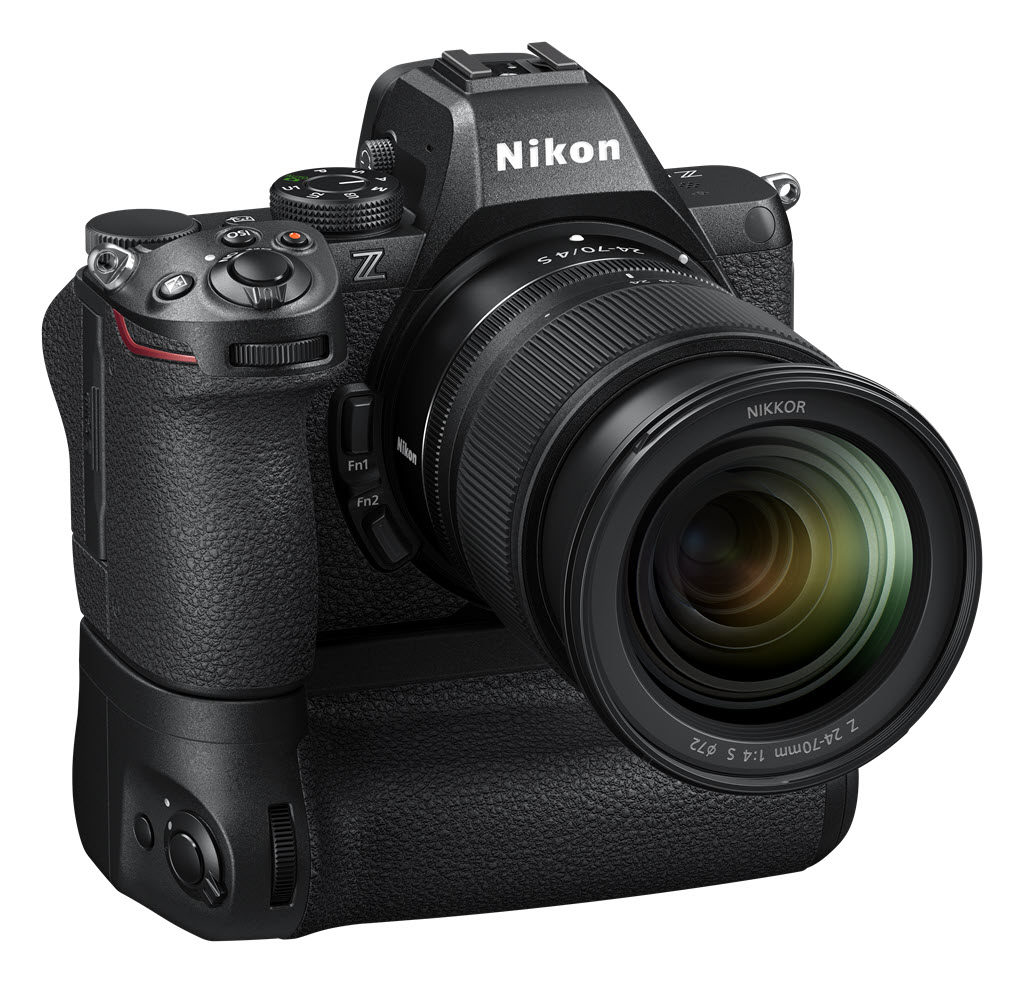

Bien que le Nikon Z5II dispose d’une poignée plus ergonomique, il reste compatible avec les blocs-poignées Nikon MB-N14 et MB-N11. Ces poignées autorisent une prise en main en mode portrait encore plus ergonomique, ainsi que l’utilisation de batteries supplémentaires. Je doute qu’elles soient indispensables sur un boîtier comme le Z5II, dont le principal avantage, selon moi, réside dans la compacité et le poids limité. Laissons les excroissances de poignée au Z8 et au Z9 monobloc.
Nikon Z5II : avec la poignée optionnelle

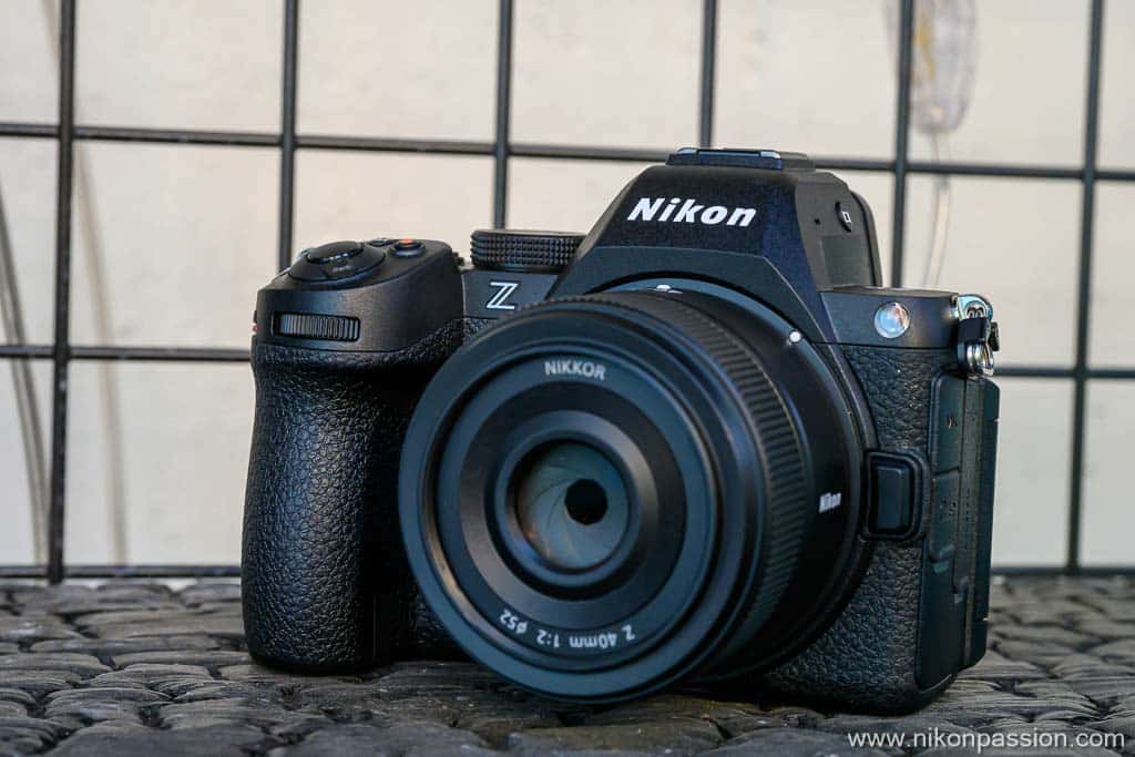

La face avant du Nikon Z5II reprend le standard de présentation des récents hybrides Nikon : le nom du boîtier est désormais déplacé sur le capot supérieur. En façade, on retrouve deux touches Fn1 et Fn2 paramétrables.
Le capot supérieur, sur lequel apparaît l’inscription Z5II à gauche, comprend à droite une couronne principale avec verrouillage permettant l’accès aux différents modes experts de prise de vue : P, S, A, M, ainsi que trois modes utilisateur U1, U2, U3, et un mode automatique. La touche dédiée au choix du Picture Control est située entre cette molette principale et la molette arrière.
La face supérieure de la poignée comporte le déclencheur avec le commutateur ON/OFF, le bouton d’enregistrement vidéo, la touche de sélection de la sensibilité ISO et celle de correction d’exposition.

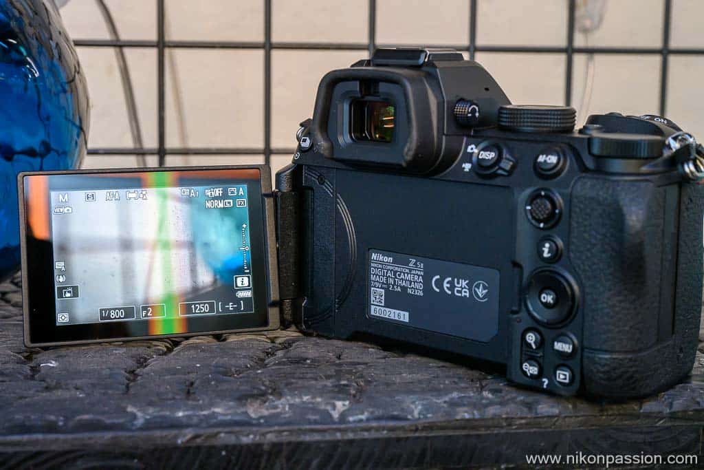

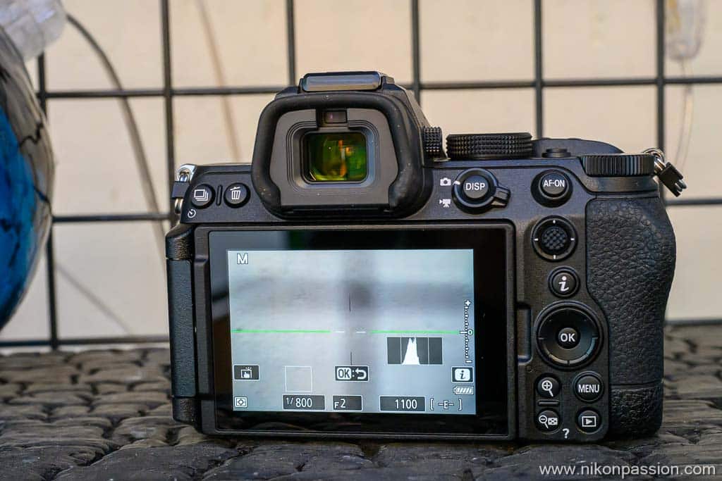

Nikon Z5II – face arrière avec écran tactile et commandes latérales droites
À l’arrière, la disposition est également très classique. Une touche AF-ON est disponible à portée de pouce pour verrouiller la mise au point sans passer par le déclencheur. Le joystick de sélection des collimateurs AF et de navigation dans les menus est bien présent, en complément de la touche multifonction.
L’écran arrière monté sur rotule est utilisable en mode portrait, avec bascule automatique des menus, ce qui facilite la lecture.

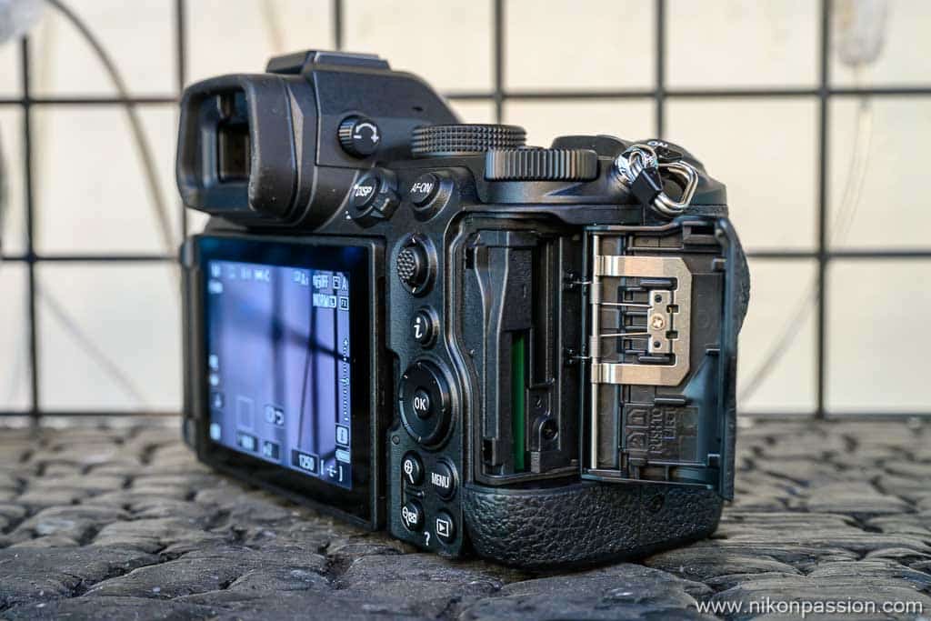

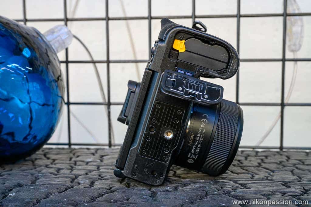

Nikon Z5II – trappe batterie Nikon EN-EL15c
La trappe de la batterie se trouve sur la face inférieure du boîtier, tandis que le côté gauche propose deux emplacements pour cartes mémoire au format SD UHS-II. Ce double logement permet de simplifier la gestion des cartes et d’en réduire le coût : les cartes SD sont en effet moins onéreuses que les cartes CFexpress ou XQD.
Nikon Z5II – deux emplacements cartes SD UHS-II

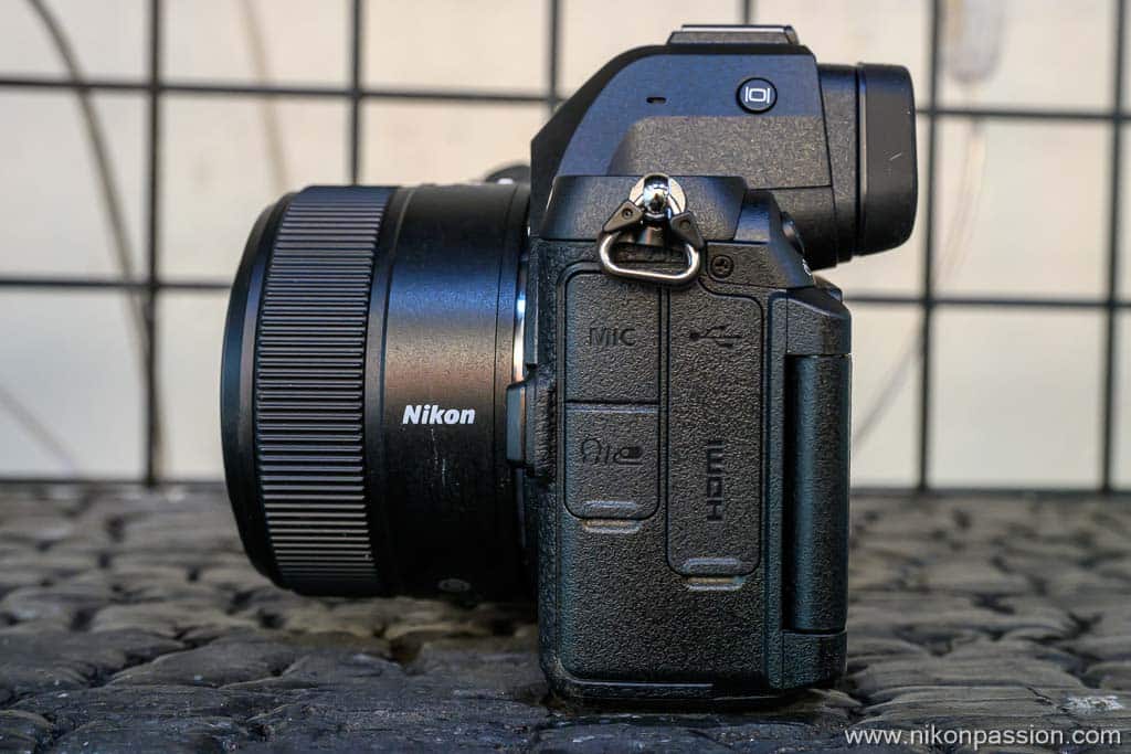

Nikon Z5II – connectique
Sur le flanc gauche, on retrouve également, de manière classique, l’accès à la connectique. Le Nikon Z5II propose une prise micro au format jack 3,5 mm, une prise casque, une prise pour télécommande, un port USB-C (permettant la recharge de la batterie), ainsi qu’une prise HDMI de type D.
