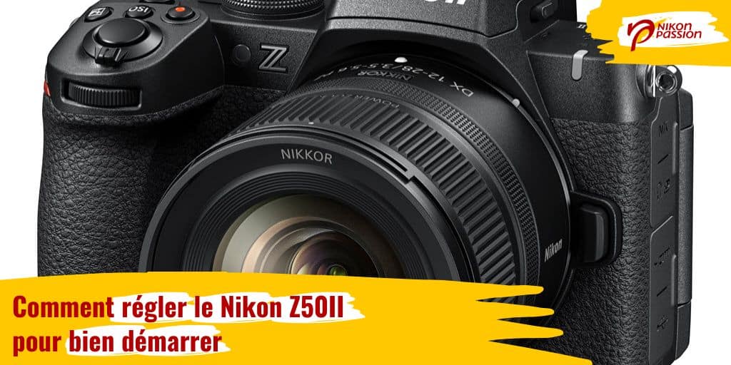

Comment régler le Nikon Z50II pour bien démarrer sans lire les 1000 pages du manuel
Vous venez d’ouvrir la boîte de votre Nikon Z50II. Il est superbe, il tient bien en main… mais dès que vous l’allumez, une avalanche de menus s’affiche. Trop de réglages. Trop d’options. Vous vous demandez par où commencer. Et l’idée de lire un manuel de 1000 pages pour savoir régler ce Nikon Z50II vous décourage déjà.
Rassurez-vous : vous n’avez pas besoin de tout comprendre pour commencer à faire de belles photos.
Dans cet article, je vous montre comment régler votre Nikon Z50II pour bien démarrer, même si vous n’avez jamais utilisé d’hybride Nikon auparavant. L’objectif n’est pas de tout maîtriser, mais de vous donner :
  • les bons réglages de départ,
  • les pièges à éviter,
  • et quelques conseils concrets pour prendre vos premières photos en toute confiance.
Vous verrez, quelques ajustements suffisent pour transformer un appareil impressionnant en compagnon de route simple et efficace.
