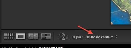

Procéder à l’importation des photos dans Lightroom, puis à leur tri de façon habituelle.
Vérifier que le critère de tri soit « Heure de capture« .

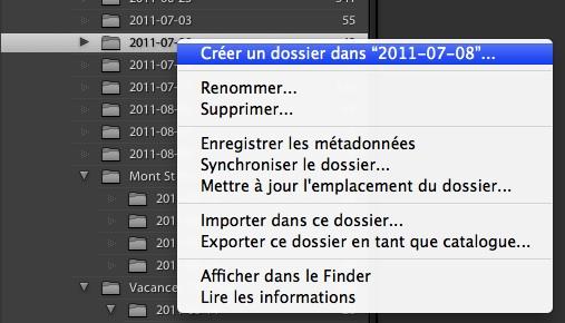

Procéder ensuite à la création d’un répertoire par panoramique à assembler, exemple : création dans 2011-07-08 d’un sous répertoire 01 Pano :
- sélection des photos du premier panoramique
- clic droit sur le répertoire 2011-07-08

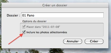

- créer un dossier dans 2011-07-08
Donner le nom « 01 Pano » au dossier :
- cocher inclure les photos sélectionnées
On crée autant de sous répertoires que de panoramiques à assembler.

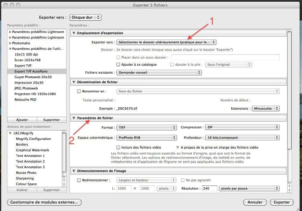

On sélectionne les différentes photos de notre panoramique. J’ai créé un paramètre prédéfini Export Tiff AutoPano qui me sert pour chaque panoramique.
1 : option qui permet de choisir le répertoire juste avant l’export
2: paramètres de fichier :
- Tiff
- Prophoto RVB
- 16 bits compression Zip
Je crée un répertoire pour stocker les fichiers Tiff qui me serviront pour l’assemblage sous AutoPanoPro.

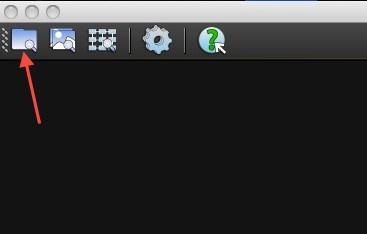

Sélection des images composant le panoramique
Fichier
- analyser un dossier
- ou clic sur l’icône Analyser un dossier

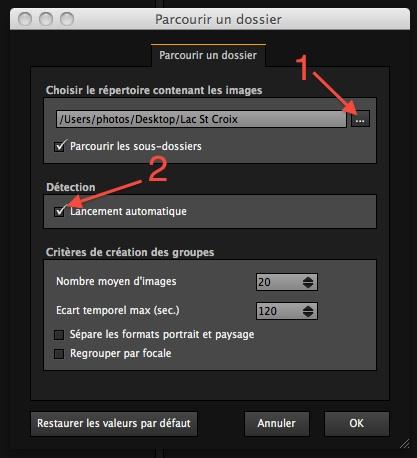

Apparition de la fenêtre pour choisir en (1) le répertoire où sont stockées les images.
On coche en (2) la détection pour que l’assemblage des images se réalise automatiquement.

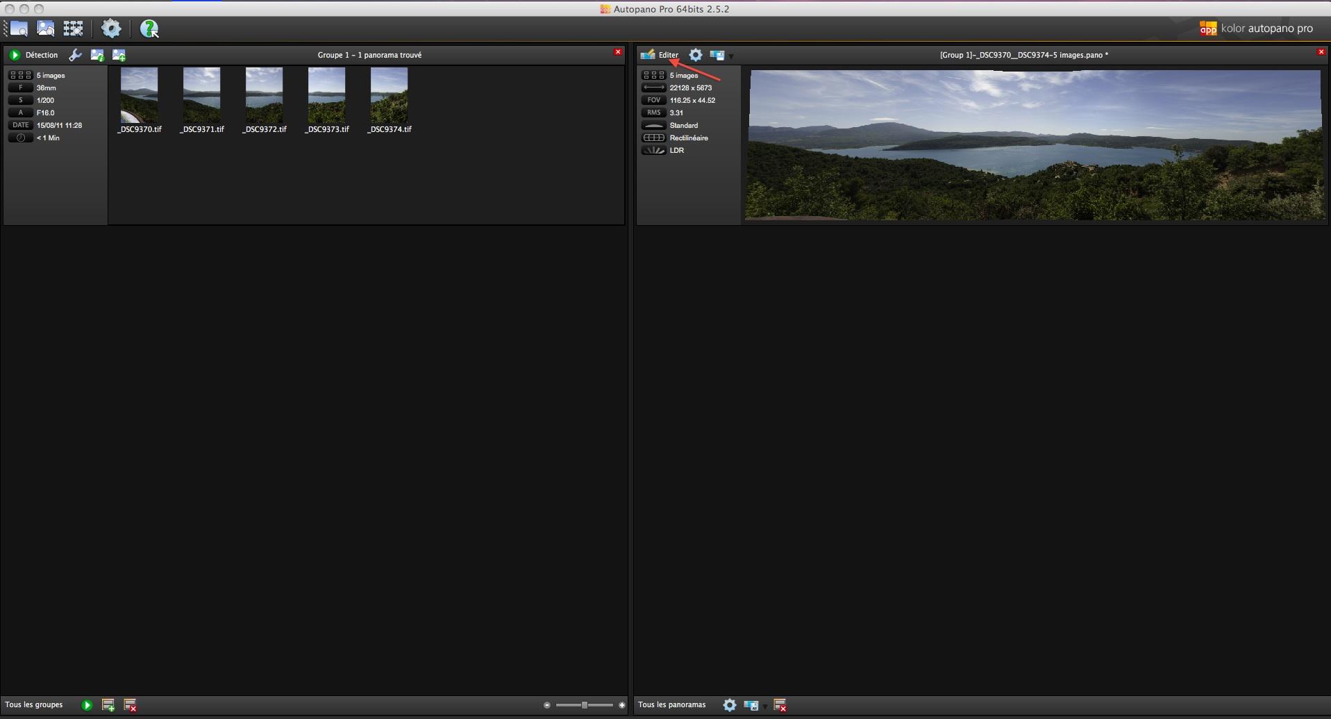

A la fin du processus, le panoramique apparaît dans la 2éme fenêtre. Cliquer sur Editer

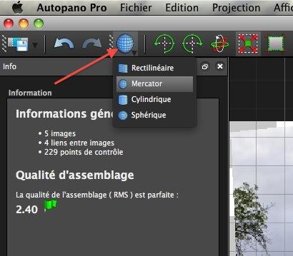

La fenêtre d’édition apparaît.

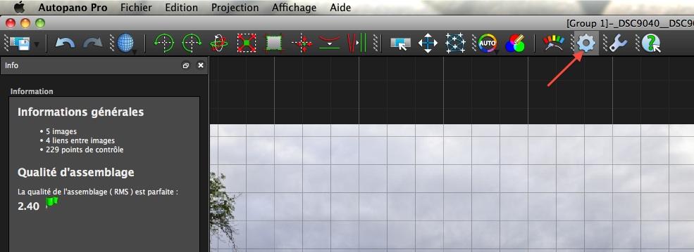

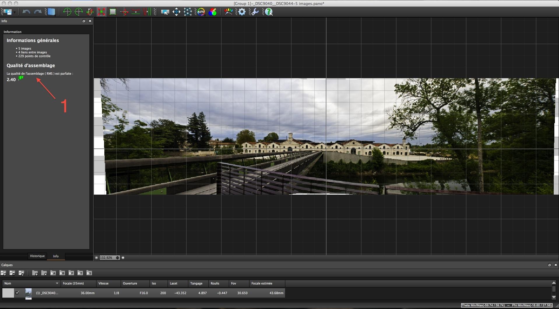

Dans le panneau Information générale (1), on peut voir la qualité d’assemblage. Si notre tête panoramique est bien réglée pour le couple boitier/objectif, alors il n’y a pas de soucis.
Choix du système de projection
On peut choisir entre 4 types de projections. Faites des essais pour voir les différentes déformations en fonction du choix. Le plus souvent je choisis la projection Mercator

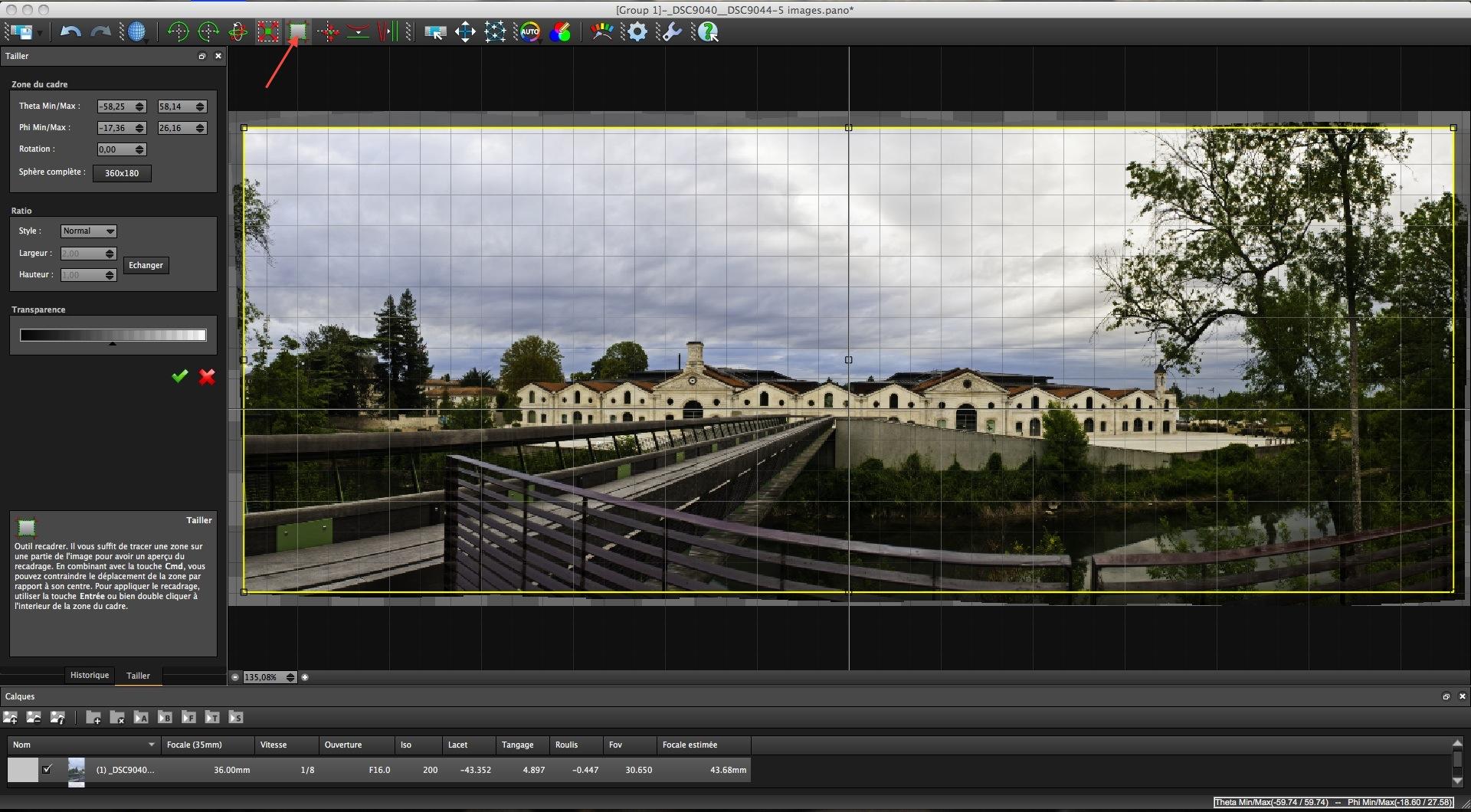

Recadrer l’image
Un simple clic sur l’outil Tailler et le logiciel cadre au plus juste.

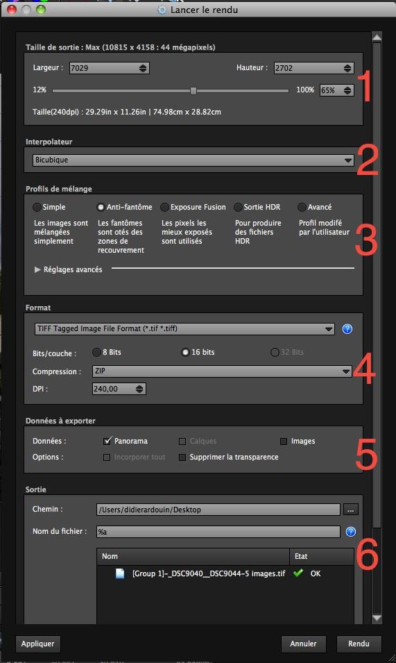

Cliquez sur l’outil Lancer le rendu.
Une fenêtre apparait
1 – Taille de sortie
Il n’est pas forcément nécessaire de sortir à pleine résolution (voir la taille du fichier). Si on renseigne dans Format: la valeur des DPI: 240 on peut voir la taille en cm.
Pour la taille, penser au prestataire qui effectuera le tirage. Voici quelques formats panoramiques couramment tirés chez Photoweb :
- 15×38
- 15×45
- 50×125
On agit donc sur le curseur pour réduire la taille de sortie.
2 – Interpolateur
- conserver Bicubique
- si on réduit en dessous de 60% choisir Bilinéaire
3 – Profil de mélange
- conserver Anti-fantôme
4 – Format
Pour un maximum de qualité, choisir les paramètres suivants :
- format Tiff 16 bits
- compression zip
Les DPI n’interviennent pas dans la création du fichier, mais en fonction du choix, nous donnent une idée des dimensions pour l’impression.

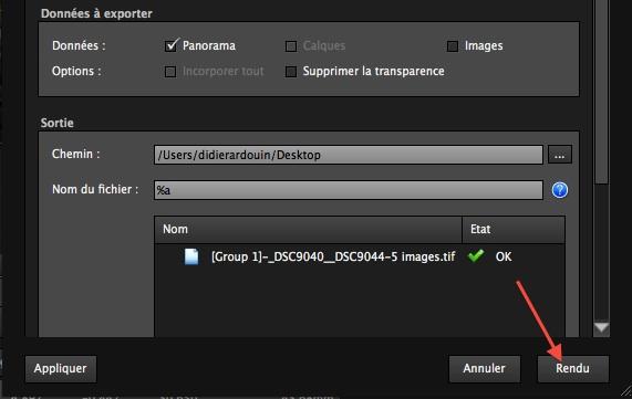

5 – Données à exporter
Le plus important ici est de bien cocher Panorama.
6 – Sortie
Chemin: indiquer où sera stocké le fichier sur le disque dur.
Nom du fichier: renseigner le nom ou utiliser les paramètres du logiciel.

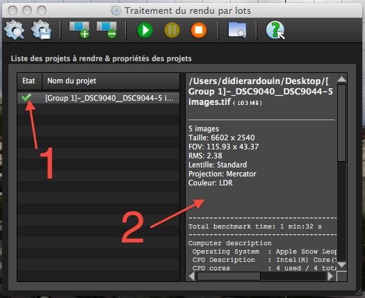

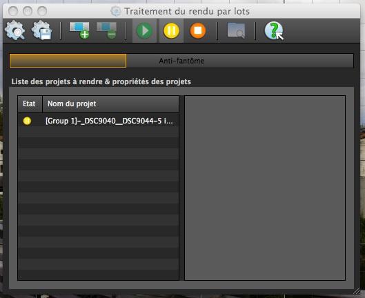

Une fois tout renseigné, on clique sur le bouton Rendu
Puis la fenêtre de traitement de rendu apparait.
Lorsque le traitement est fini dans la colonne état (1), du rond jaune on est passé à un v vert. Dans la colonne de droite (2) on trouve les différents renseignements sur le traitement réalisé.
On peut maintenant quitter AutoPano. Personnellement, je ne sauvegarde pas lorsque je quitte AutoPano. En effet j’ai mon fichier généré au format Tiff sur mon bureau. Je déplace mon panoramique du bureau dans le répertoire des photos d’origine.

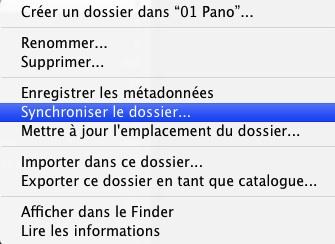

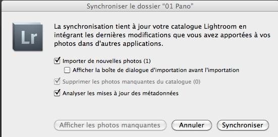

Récupération du panoramique assemblé. Se positionner sur le répertoire contenant les photos d’origine.
Clic droit – Synchroniser le dossier…
Puis clic sur Synchroniser.

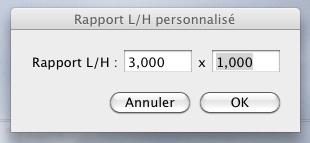

Recadrage
Il s’agit de créer un rapport perso du type 3×1.
Clic sur l’outil de recadrage puis clic sur la double flèche.
Une boite apparaît, on sélectionne Rapport L/H personnalisé.
Je renseigne L:3,00 et H: 1,00
Le rapport 3×1 est maintenant créé.
Il peut être utilisé à tout moment.

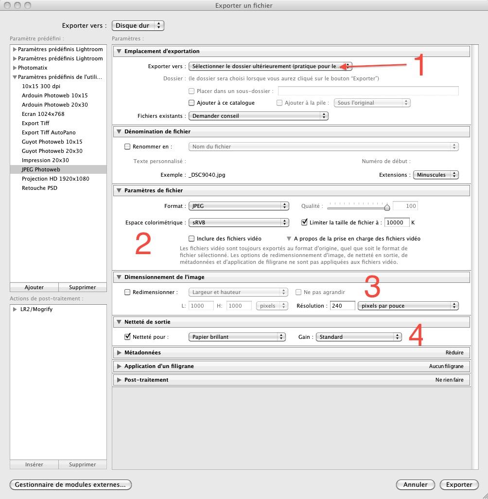

Export pour tirage photo
J’exporte sous Photoweb à pleine résolution, et si besoin effectue un recadrage sur le site.
Mon format personnel d’export est le suivant :
2 : paramètres de fichier
- Jpeg
- sRVB
- je limite la taille du fichier à 10 000 Ko
3 : dimensionnement de l’image:
- aucun redimensionnement
4 : netteté de sortie
- ici choisie pour du papier brillant
